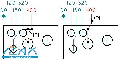

在坐标尺寸标注中添加折线
如需在现有坐标尺寸标注中添加折线,使用Select Tool(选择工具)选择坐标尺寸标注(A)。将光标定位在需要插入折线(B)的尺寸线上。按住Alt键并点击鼠标。
此时添加了两个顶点和一个折线段(C)。通过拖曳顶点手柄(D)即可修改折线。通过拖曳折线段也可修改折线

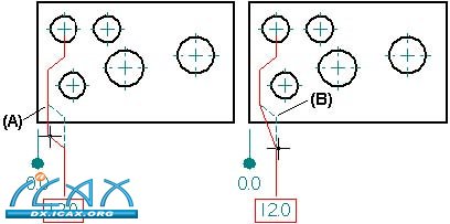

为了更方便添加带有多段折线的坐标尺寸标注,当最后一条尺寸线(A)对齐第一条尺寸线(B)时,光标自动对齐。

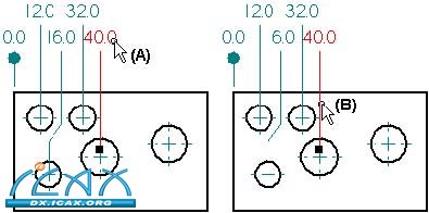

修改带有折线的坐标尺寸标注
通过拖曳折线顶点(A)和(B),或者拖曳折线段(C)可修改坐标尺寸标注上的折线。
在拖曳折线顶点时,每一个折线顶点的修改特性不同。例如,在拖曳距离尺寸文本(A)最远的顶点时,更改的是折线段位置。在拖曳距离尺寸文本(B)最近的折线顶点时,更改的是折线段角度。
在拖曳折线段(C)时,也会更改折线段位置。
