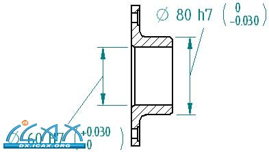

在零件的设计与制造中,为确保孔与轴之间的正确配合,通常需要规定非常关键的公差,因此许多国际标准机构为孔与轴的极限及配合制定了基于规则的公差体系。
孔与轴也可用于描述任何零件的两个平行表面之间的空间,例如槽宽、键深等等。这些标准只包括距离尺寸标注。它们不适合角度尺寸标注。
对于已通过尺寸标注命令栏设置为Class(等级)类型的尺寸标注,Solid Edge 提供的ASCII 文本文件可用于自动定义其极限或者配合。

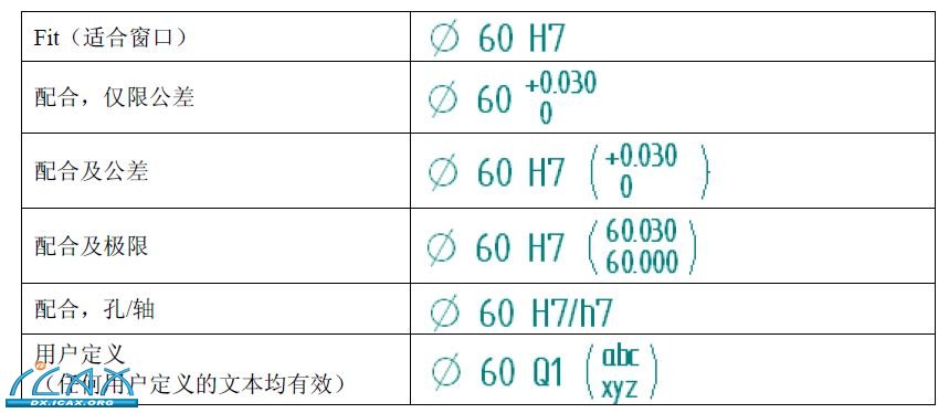

如果将尺寸标注的类型设置为Class(等级),可选择以下某一方法显示该尺寸的极限或配合。
配合等级ASCII 文本文件
可使用三种ASCII文本文件为ANSI 和ISO 配合等级尺寸标注标准提供支持:
