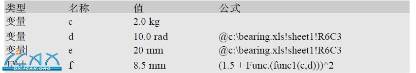

假设在绘制一个托架钣金件时希望在折弯半径与托架板厚度之间建立关系。可使用Variable Table(变量表)中的某个公式建立和管理这个关系。下例显示了在建立某个关系使折弯半径随托架板厚度的变化而变化后,Variable Table(变量表)中的设置。
下面列出了更多关于如何设置Variable Table(变量表)的示例:
变量d和e由外部文档控制,在本例中为Excel电子表格。也可使用另一个Solid Edge文档中的变量控制某个变量。
变量f由某个公式控制,该公式包括变量c、d和函数。
