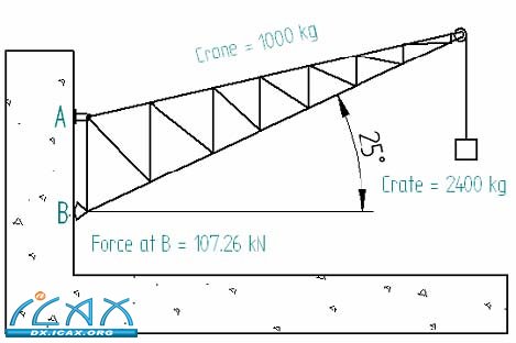

在本例中,零件号中的属性文本参考了为起重机、板条箱和作用力计算的重量和作用力值。
为了从Variable Table(变量表)提取属性文本,在Select Property Text(选择属性文本)对话框中,选择Variables From Active Document(活动文档中的变量)作为属性文本源。新属性文本串的格式为%{Variable_name|V},其中Variable_name转换为命名变量的当前值。
示例:图中的注释Crane = 1000 kg是由Callout(零件号)对话框中Crane = %{Crane_mass|V} kg这一条产生的。
