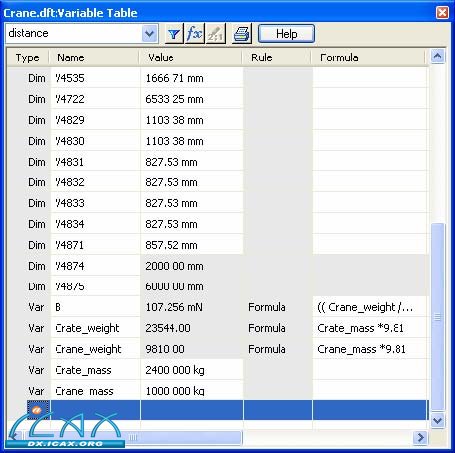

系统生成的变量、用户定义的变量以及各种值都在Variable Table(变量表)中进行维护。Variable Table(变量表)定义了变量与设计中尺寸标注之间的函数关系。在使用Area(区域)命令创建某个区域对象时,Variable Table(变量表)中自动生成一组对应的变量和当前值。同样,在草图或者轮廓元素上添加驱动尺寸时,也会生成一个尺寸标注变量和值。
• 添加到2D和3D几何体中的尺寸标注和区域对象也会自动添加到Variable Table(变量表)中。
• 在添加尺寸标注时,可选择添加的尺寸类型(驱动或者从动),它决定了可解决的问题。
• 所有用于面积、周长和坐标系的区域对象变量都是从动(从属)变量。
• 您可直接在Variable Table(变量表)中输入公式,以引用任何尺寸与区域对象变量及值。
在图纸中添加尺寸标注时,可能希望打开Variable Table(变量表)。这样就能够在工作期间将每一个系统生成的变量名改为更符合逻辑的名称。在重新命名变量时,变量名必须以字母开头,而且只能包含字母、数字和下划线。不可使用其他标点符号。

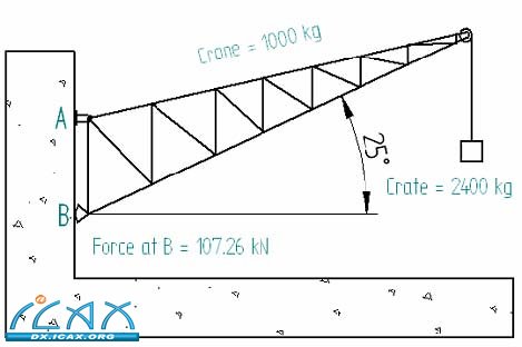

用户可使用通过属性文本引用Variable Table(变量表)的注释,在2D设计图中显示变量和值。在本例中,零件号中的属性文本参考了为起重机、板条箱和作用力计算的重量和作用力值。
为了从Variable Table(变量表)提取属性文本并加入注释,在Select Property Text(选择属性文本)对话框中,选择Variables From Active Document(活动文档中的变量)作为属性文本源。具体操作方法请参见帮助主题:使用属性文本提取变量表数据。
通过选择Tools(工具)->Variables(变量)命令,可打开和查看Variable Table(变量表)中等内容。
在通过Variable Table(变量表)查看或者编辑变量名和值时,您可能需要知道变量名与设计中的尺寸标注之间的关联关系。特别是在编辑不熟悉的设计图,或在许多不同的图层上添加2D几何体和尺寸标注时更是如此。
在打开Variable Table(变量表)时,可点击Type(类型)列中标记Dim(尺寸)的单元格,然后在图形窗口中锁定高亮显示的尺寸标注。
