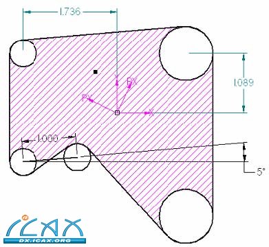

• 在进一步计算或者其他过程中重新利用区域对象及其信息。例如,可为区域坐标系原点处的关键点标注尺寸,该坐标系位于区域对象的质心位置。

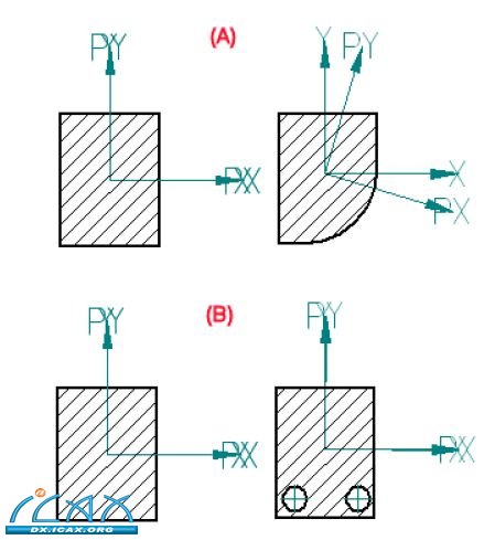

计算重叠元素的离散面积,添加或者删除几何体后重新计算,如例(A)和(B)所示。

坐标轴
在Info(信息)对话框的Coordinate Systems(坐标系)页上提供了质心坐标系与主惯性矩坐标系的独立控件。您可开/关坐标系并更改指引线和文本的显示颜色与特性。
即使关闭坐标轴,用户仍可看到并选择位于区域对象质心的面心关键点。您可使用关键点为其连接其他对象,例如尺寸标注。
坐标系的整体尺寸由尺寸标注样式中的字体大小控制。
