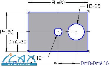

在表达式中使用从动和驱动尺寸
在创建尺寸标注之间的表达式时,当从动尺寸与驱动尺寸在同一个草图或者轮廓中时,不可使用从动尺寸驱动某个驱动尺寸的值。例如,如果图示除料特征的轮廓圆HA 和HB在同一个轮廓或者草图平面上,则不能使用DmA控制DmB的值,因为DmA 是一个从动尺寸。(DmA是一个从动尺寸,因为轮廓圆HA的位置由零件边缘的中点之间的几何关系控制)。
在本例中,有两种变通方法。
• 在创建圆形除料特征时,可使用两个而不是一个除料特征。
• 可使用驱动尺寸和表达式(而不是几何关系)使轮廓圆HA保持在零件的中心位置。
如下图所示,更改关系方案允许用户在同一个轮廓平面上绘制轮廓圆HA 和HB,然后在表达式中使用DmA 控制DmB的值(DmB=DmA*.6)。这里没有使用几何关系控制轮廓圆HA的位置,而是使用控制基本特征长度(PL)的驱动尺寸和表达式确保轮廓圆HA保持在零件的中心位置(DmA=PL/2)。因此在DmA 控制DmB时可以创建一个表达式。
