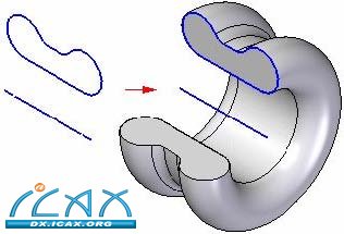

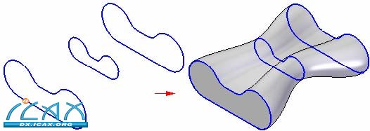

Solid Edge 提供了一些可用于添加材料或去除材料的命令。例如,您可以通过下列方式,通过加料命令来添加材料:
• 沿线性路径拉伸轮廓;
• 围绕轴旋转轮廓;
• 沿用户定义的路径扫掠轮廓;
• 通过一系列轮廓拟合。
所有的增料命令都可以用于创建基本特征。
