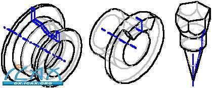

用Revolved Protrusion(旋转拉伸)命令创建基本特征时,所选轮廓必须是封闭的。在模型上添加旋转特征时,开放或封闭轮廓均可使用。

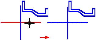

为旋转拉伸特征绘制轮廓的同时必须定义其旋转轴。只能对每个旋转特征定义一个旋转轴。可以用Draw(绘图)组Home(主目录)选项卡上的Axis of Revolution(旋转轴)命令来选择一条轮廓线或者一个参考平面。旋转轴显示为虚线。

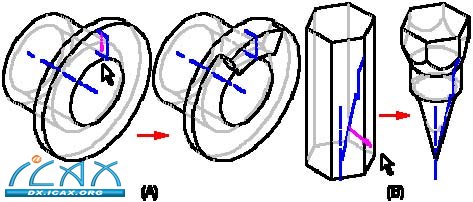

使用开放轮廓创建旋转拉伸特征(A)或除料特征(B)时,在侧面步骤中可以选择在哪一侧添加材料(A)或去除材料(B)。

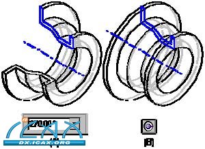

在拉伸步骤中指定旋转特征的角度。可以在Angle(角度)框中输入数值或者点击Revolve 360(旋转360)(B)来自动将轮廓旋转360度。
创建旋转拉伸特征(A)或除料特征(B)并且拉伸量小于360度时,可以使用Symmetric Extent(对称拉伸)或Non-Symmetric Extent(非对称拉伸)按钮来定义轮廓平面两侧的拉伸量。
