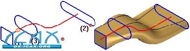

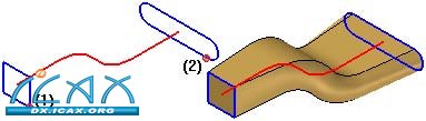

横截面顺序
在构造带有多种横截面的扫掠特征时,定义的每一种横截面都会在Cross Section Order(横截面顺序)对话框中添加一个条目。
在添加新的横截面时,无论这些横截面相对于路径曲线和现有横截面的实际方向如何,系统都将其添加到现有的横截面之后。
通过添加新的横截面修改现有扫掠特征时,可使用Cross Section Order(横截面顺序)对话框定义在构造特征时使用的横截面顺序。例如,可指定在构造特征时依次使用横截面(1)、(3)和(2)。
