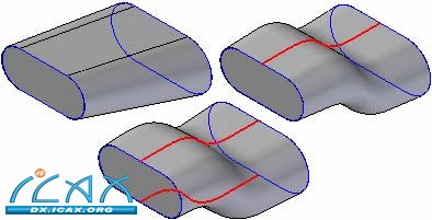

引导曲线(A)(B)用于控制横截面之间放样或扫掠特征的形状。可使用草图、相邻表面上的边缘,或者投影到表面上的曲线作为引导曲线。
在不使用引导曲线、使用一条引导曲线或者使用多条引导曲线这三种情况下,即使横截面元素都相同,放样表面的形状也会产生变化。
在使用草图作为引导曲线时,可编辑草图以更改特征的形状。
