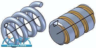

构造螺旋特征
构造螺旋特征
可使用平行于或垂直于螺旋轴的横截面构造螺旋特征。这两种选项的操作步骤稍有不同。
如果使用Parallel(平行)选项,命令栏引导您完成以下主要步骤:
第1步:轴和横截面步骤 - 为螺旋轴和横截面定义平面或者草图。在这一步中可定义轴与横截面草图。
第2步:绘制轴和横截面步骤 - 在定义螺旋线的参考平面时该步骤自动激活。在编辑螺旋线时,可选择该步骤编辑螺旋轴与横截面轮廓。
第3步:起始端步骤 - 定义螺旋轴的起始端。
第4步:参数步骤 - 定义螺旋路径的参数。
第5步:拉伸步骤 - 定义在构造特征时使用的特征深度或轮廓的延伸距离。如果使用
Perpendicular(垂直)选项,命令栏引导您完成以下主要步骤:
第1步:轴平面或草图步骤 - 为螺旋轴定义平面或者草图。
第2步:绘制轴步骤 - 在定义螺旋轴的参考平面时该步骤自动激活。在编辑螺旋线时,可选择该步骤编辑螺旋轴。
第3步:横截面步骤 - 为螺旋横截面定义平面或者草图。
第4步:绘制横截面步骤 - 在定义螺旋横截面的参考平面时该步骤自动激活。在编辑螺旋线时,可选择该步骤编辑螺旋横截面。
第5步:参数步骤 - 定义螺旋路径的参数。
第6步:拉伸步骤 - 定义在构造特征时使用的特征深度或轮廓的延伸距离。
在这两种选项中,在完成了路径、横截面、参数和螺旋线拉伸量的定义之后,最后一步都是预览并完成特征。
注:
在使用工业标准螺纹构造零件时,通常应使用Hole(孔)或Thread(螺纹)命令,而不是Helical Protrusion(螺旋拉伸)或者Helical Cutout(螺旋除料)命令。
在零件文档中构造和显示螺旋特征时会耗用明显更多的内存,而且在图纸视图中的处理时间也明显更长。
如果螺旋特征的实际形状在设计和制造过程中较为重要(例如弹簧或者定制/特殊螺纹),只应使用螺旋特征。
