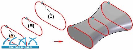

横截面
在构造放样拉伸特征或放样除料特征时,必须使用封闭的横截面,但在构造放样曲面或者BlueSurf(蓝面)特征时则可使用开放的横截面。
定义每个横截面时,必须为所有非周期性横截面选择起点。在选择每个横截面时,通过将光标置于某个顶点上定义起点(A)、(B)和(C)。正确定义起点有助于防止或者控制扭曲。在某些情况下,起点不匹配可能产生失败特征。

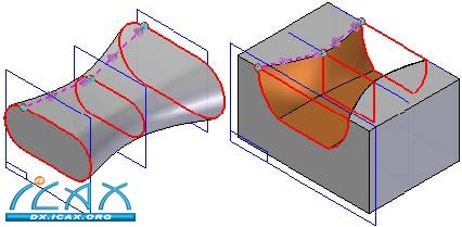

封闭放样
在使用包含三种或者多种横截面的放样特征时,可在拉伸步骤中使用命令栏上的Closed Extent(封闭拉伸)选项指定特征是否自行封闭。

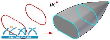

使用点作为横截面
通过将命令栏上的Select(选择)选项设置为Point(点),可将点(A)作为横截面使用。
