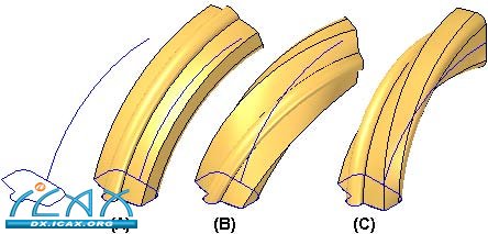

面合并
面合并选项可用于指定是否合并特征上的面。指定所需的面合并选项。可指定这些面不合并(A)、完全合并(B)或只沿着路径合并(C)。如果使用Part Painter(零件刷)更改表面颜色,可以更直观地观察区别。
如果在构造依赖于原始面的下游特征之后,在扫掠特征上更改面合并选项,下游特征可能无法正确重新计算。

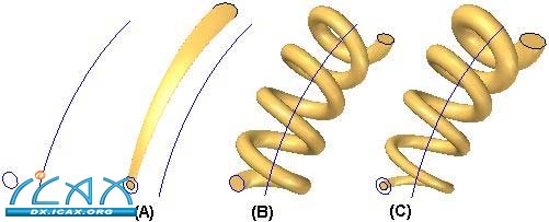

比例
比例选项用于指定扫掠特征的横截面沿着路径曲线扫掠时的缩放比例。比例值大于1表示放大特征,小于1表示缩小特征。
以下示例分别为(A):无比例、(B):起点比例为1,终点比例为1.5,以及(C):起点比例为0.5,终点比例为1.5。
扭曲
扭曲选项用于指定扫掠特征的横截面沿着路径曲线扫掠时的扭曲。在指定扭曲时可定义整个特征长度上的扭曲圈数、单位长度上的扭曲圈数,或者起始角与结束角。通过输入正值或者负值,也可指定是顺时针还是逆时针扭曲。
以下示例分别为(A):无扭曲、(B):整个特征长度上的顺时针扭曲圈数为0.25,以及(C):整个特征长度上的逆时针扭曲圈数为0.25。

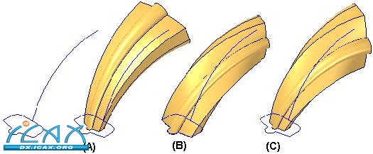

缩放与扭曲组合
在许多情况下,为了获得不同结果还可组合扫掠选项。例如,可组合使用缩放与扭曲选项。以下示例显示的不同结果分别为(A):缩放、(B):扭曲,以及(C):缩放并扭曲。
