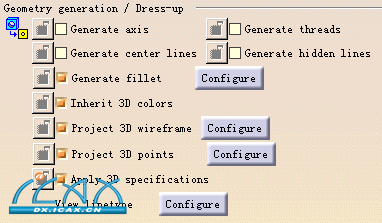

1:几何图形生成与修饰 (Geometry Generation / Dress-up)
1)生成轴线 (Generate axis):勾选选项后,可以快速生成在3D模式下创建的旋转轴。
2)生成螺纹 (Generate threads):勾选选项后,可以快速生成在3D模式下创建的螺纹。
3)生成中心线 (Generate center lines):勾选选项后,可以快速生成圆几何的中心线。
4)生成隐藏线 (Generate hidden lines):显示隐藏线,可以在视图的属性修改。

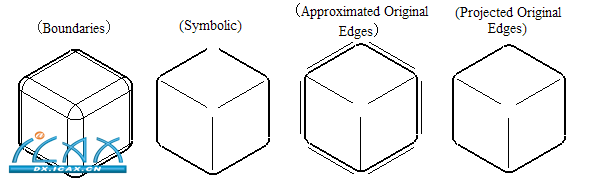

5)生成圆角类型选择 (Generate fillets):
   A:边界 (Boundaries)
   B:符号 (Symbolic)
C:近似原始边线 (Approximated Original Edges)
D:投影原始边线 (Projected Original Edges)
6)继承 3D 颜色 (Inherit 3D colors):视图颜色继承3D模式下的零件颜色。

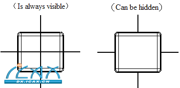

7)投影 3D 线框 (Project 3D Wireframe):在工程图投影3D模式下的曲线。
    A:可隐藏  (Can be hidden)
B:全部显示 (Is always visible)
8)投影 3D 点 (Project 3D Points):在工程图投影3D模式下的点。
符号配置(Config):
A:继承3D模型下的类型显示(3D Symbol inheritance)
B:自定义类型 (Symbol)
9)应用 3D 规格 (Apply 3D specification):勾选选项后,将工程图显示规格按照产品显示规格产生。(例如:在装配里设定了部分零件不产生剖面,工程图一样按照规则也不产生零件剖面)

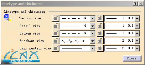

10)视图线型 (View linetype)
  A:剖面视图线形(Section view)
  B:详细视图线形(Detail view)
  C:打断视图线形(Broken view)
  D:3D剖面视图 (Breakout view)
  E:(Skin section view)
