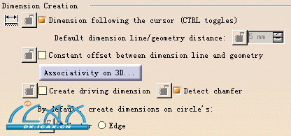

1:尺寸创建 (Dimension Creation)
  1)尺寸跟随鼠标移动定位(Ctrl 切换)(Dimension following the mouse (CTRL toggles))
  2)默认尺寸线与几何图形的距离 (Default dimension line/geometry distance)
    如果不勾选((尺寸跟随鼠标移动定位))选项,将设置默认数值。
  3)尺寸线和几何图形间的偏移恒定 (Constant offset between dimension line and geometry)

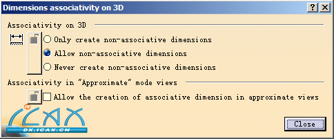

  4)3D 上的关联设置... (Associativity on 3D...)
     A: 3D 上的关联 (Associativity on 3D)
       A1) 仅创建非关联尺寸 (Only create non-associative dimensions):尺寸永远都不会与 3D 关联。
       A2) 允许非关联尺寸 (Allow non-associative dimensions):只要有可能,尺寸就与 3D 关联,但还是会创建无法与 3D 关联的尺寸。
       A3)  永不创建非关联尺寸 (Never create non-associative dimensions):仅创建可以与 3D 关联的尺寸。
    B:近似”模式视图中的关联 (Associativity in "Approximate" mode views)
      B1)  许在近似视图中创建关联尺寸 (Allow the creation of associative dimension in approximate views)
  5)创建驱动尺寸 (Create driving dimensions):勾选后,如果希望新创建的尺寸驱动几何图形,请选中此选项。
  6)检测倒角 (Detect chamfer)
  7)默认情况下,与圆标注时捕捉圆的中心 (By default, create dimensions on circle's)
  圆心 (Center)  圆边 (Edge)

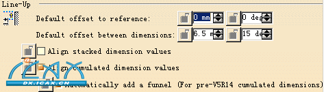

3:尺寸对齐(Line-Up)
  1) 相对于参考的默认偏移 (Default offset to reference)
  2) 尺寸间的默认偏移 (Default offset between dimensions)
  3) 对齐堆叠式尺寸值 (Align stacked dimension values)
  4) 对齐累积尺寸值 (Align cumulated dimension values)
  5) 自动添加尺寸标注 (Automatically add a funnel)

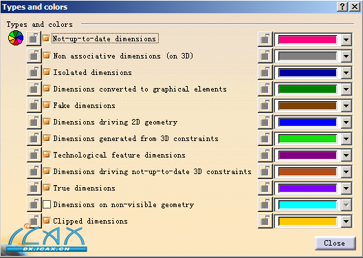

4:分析显示模式 (Analysis Display Mode)
   1)激活分析显示模式 (Activate analysis display mode)
  2)  尺寸颜色设置(Types and colors)
A:缺少元素的尺寸,不能及时更新的尺寸(Not-up-to-date dimensions)
B:在3D上的非关联性尺寸(Non associative dimensions(on 3D)
C:已独立尺寸,没有关联性的尺寸(Isolated dimensions)
D:转换为图形元素的尺寸(Dimensions converted to graphical elements)
E:假尺寸(Fake dimensions)
F:驱动2D图形的尺寸 (Dimensions driving 2D geometry)
G:3D约束生成的尺寸(Dimensions generated from 3D constraints)
H:技术特征尺寸(Technological feature dimensions)
I:不能及时更新的3D约束尺寸(Dimensions driving not-up-to-date 3D constraints)
J:真实尺寸(True dimensions)
K:非可视图形的尺寸(Dimensions on non-visible geometry)
L:被裁减的尺寸(Clipped dimensions)
