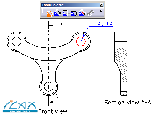

1) 打开\Training Part\Drafting\Type Dimensions.CATDrawing文件,单击标注(Dimensioning)工具栏里的智能标注 (Dimensions)   指令,激活工具面板里的投影尺寸  选项,选择圆孔创建标注。如下图:

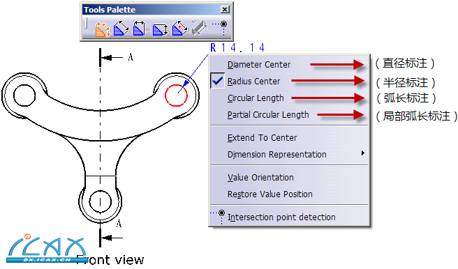

2)在确认创建尺寸标注前,单击鼠标右键可以切换标注方式。如下图:

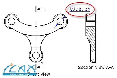

3)右键选择直径标注方式,单击左键完成创建。如下图:

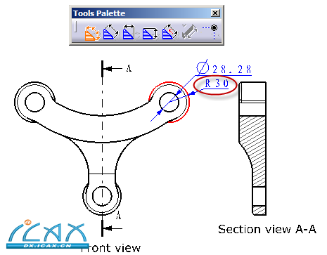

4) 单击标注(Dimensioning)工具栏里的智能标注 (Dimensions)   指令,激活工具面板里的投影尺寸   选项,选择外圆弧,单击鼠标右键选择半径标注,再次单击右键选择注解线延伸到圆心  ,单击鼠标左键完成创建。如下图:
