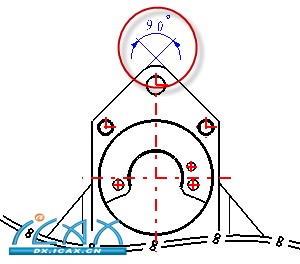

1:重设尺寸参考(Re-route Dimension)

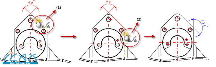

1)打开\Training Part\Drafting\ Reroute Dimensions.CATDrawing文件,单击标注(Dimensioning)工具栏里的重设尺寸 (Re-route Dimension)  指令,选择角度尺寸重新定义参考元素。如下图:
2)选择两条新的元素,完成尺寸参考更改。如下图:
