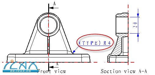

1:增加注解信息
1)打开\Training Part\Drafting\Add Text.CATDrawing文件,选上要增加注解的尺寸,点击三角符号 ,出现插入文本注解对话框。如下图:
2)输入注解信息文本,单击确认完成创建。如下图:

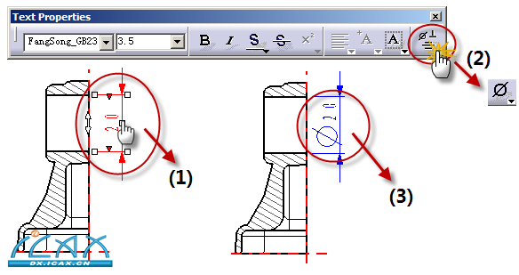

2:增加符号
1)打开\Training Part\Drafting\Add Text.CATDrawing文件,选上要增加注解的尺寸,单击文本属性工具栏(Text Properties)里的插入符号指令(Insert Symbol)  ,选择插入直径符号  。如下图:
