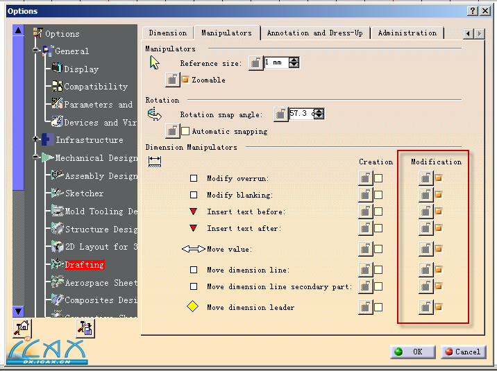

1) 单击下拉菜单Tools->Option->Mechanica->Drafting 打开工程图配置界面,切换到操作器(Manipulators) 页面,勾选所有修改尺寸时显示的操作选项。如下图:

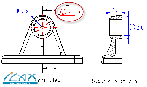

2)打开\Training Part\Drafting\Move Value.CATDrawing文件,选上要编辑的尺寸,出现移动箭头符号  。如下图:
3)选上箭头符号,按住鼠标左键不放,移动尺寸值。如下图:
