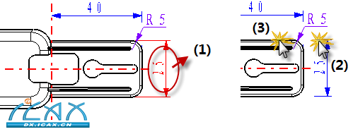

打断尺寸界线
2:打断尺寸界线(Create Interruption)
1) 打开\Training Part\Drafting\ Create Interruption.CATDrawing文件,单击标注(Dimensioning)工具栏里的打断尺寸界线 (Create Interruption(s))   指令,激活工具面板里的单向打断   选项,选择“距离40尺寸”特征,屏幕光标点击要打断的开始点与结束点。如下图:

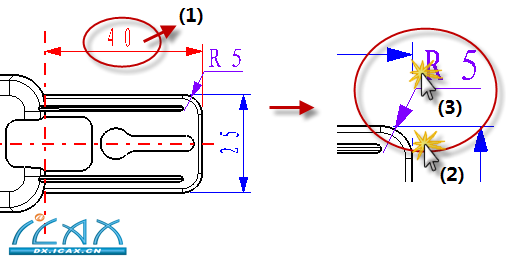

2)单击打断尺寸界线 (Create Interruption(s))   指令,激活工具面板里的双向打断   选项,选择“距离25尺寸”特征,屏幕光标点击要打断的开始点与结束点。如下图:

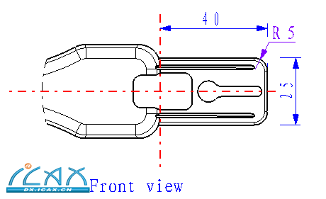

3)经过打断编辑尺寸线,可以让标注尺寸看起来更加的简洁。如下图:
(注:双向打断将同步打断两边的尺寸界线,如果需要恢复打断的界线,点击恢复打断   指令,选择要恢复的尺寸。)
