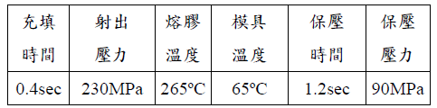

C. 使用材料 此产品分析所采用的材料为 PC+ABS。 D. 加工条件 本文所采用之加工条件如表一所示。
表 1、加工条件设定
