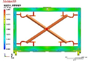

3) 体积收缩率大且同时膨胀及收缩
图 11 保压体积收缩率分布图,产品最大收缩率 为 5%,收缩较大,产品尺寸不易控制,下端转 轴区域是产品收缩较大区域,原因是远离浇口, 保压不易传递。判图解析:显示保压结束瞬间各 处的体积收缩率值,提供成形条件其保压效果及 翘曲变形等之参考。

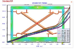

4) 浇口压力曲线历程
图 12 浇口压力曲线历程图,此图可以看出每个 浇口压力曲线历程变化,判图解析:进浇时每支 浇口压力一致,随着产品几何的变化,流动阻力 的不一致,每支浇的压力损失发生变化,末端差 异性较大。

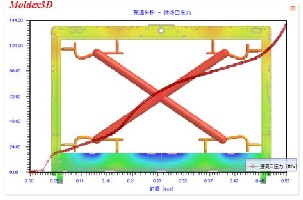

6) 流率曲线历程
图 13 流率曲线历程图,从分布图得知八支个浇 口流率的变化,SN2 与 SN4 末端进浇口贡献度较 低,SN3 末端贡献度略高,可参照浇口贡献度为 依据进行浇口位置设计

图 10. 原始设计-充填 –压力历程曲线图                       图 11. 原始设计-保压-体积收缩率
图 12. 原始设计-压力曲线历程图                          图 13. 原始设计-流率曲线历程图
