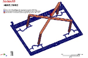

原始设计是以之前经验设计,四支热流道八支冷流道。
图 1 为网格分布图及流道布置。

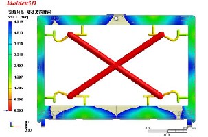

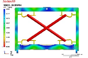

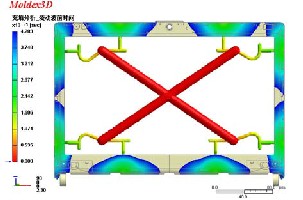

图 3~图 7 为流动波前图 40%~95%,由图中可以 得知流动波前分布。判图解析:藉由动态的流动 波前图,可看塑料在模穴中各时刻的充填情形, 产品两侧先充填完毕,流动末在产品下端,流动 不平衡,基于流动结果可用于流道修改之参考。
图 1. 网格及感流道布置               图 2.厚度分布图 0.6~1.2mm
图 3. 原始设计-射出流动波前 40%                         图 4. 原始设计-流动波前 60%
图 5.  原始设计-流动波前 80%                               图 6. 原始设计-流动波前 90%
图 7. 原始设计-流动波前 95%
