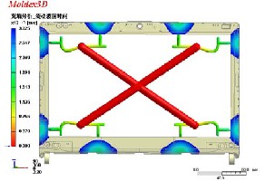

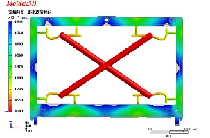

1) 流动波前平衡
图 14~图 18 为流动波前图 45%~98%,由图中可 以得知波前流动稳定,且同时到达流动末端。

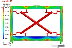

2) 压力分布均匀差距小
图 19~图 20 射出压力及保压压力分布图,浇口附 近及远程分布差异已降低许多,产品上端压力与 下端压力差异明显改善。

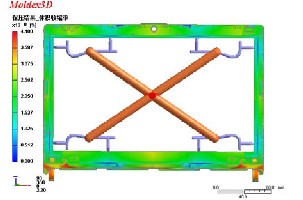

3) 体积收缩率改善
图 21 保压体积收缩率分布图,最大体积收率为
4.1%改善 21%。

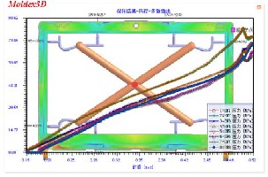

5) 压力曲线历程
图 22 压力曲线历程图,此图可以看出每支浇口 压力损失差异明显变小,特别是成型末端压力的 差异性有明显改善。

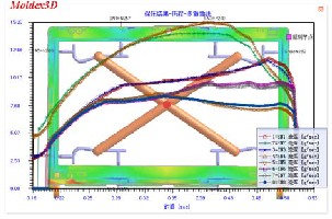

6) 流率曲线历程
图 23 流率曲线历程图,从流率历程图得知每支 浇口流率相近。
图 14、流道变更设计-流动波前 45%                        图 15、流道变更设计-流动波前 60%
图 16、流道变更设计-流动波前 80%                        图 17、流道变更设计-流动波前 95%
图 18、流道变更设计-流动波前 98%                         图 19、流道变更设计-充填-压力分怖图
图 20、流道变更设计-保压-压力分布图                  图 21、流道变更设计-保压-体积收缩率分布图
图 22、流道变更设计-压力曲线历程图                 图 23、流道变更设计-流率曲线历程图
