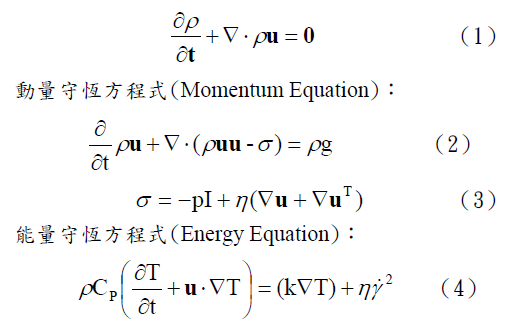

在射出成形多模穴几何平衡的流道系统模具 上,其熔融塑料的充填过程,根据先前的研究【5,6,7】表示,因不对称的温度和剪应率分布问题, 会造成不平衡的流动填充。
目前 Moldex3D 模流分析中,假设熔融塑料的行 为如同 Generalized Newtonian Fluid(GNF),其非等 温的三维流动支配方程式【7,8,9】数学描述如下: 质量守恒的连续方程式(Continuity Equation)
