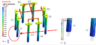

图 6(a)为流动波前达 96%时的熔胶位置,我们可 以发现,此时模穴 A2、A3、B2、B3,已经充填完毕, 而模穴 A1、A4、B1、B4,则还有小段体积还未充填。 图 6(b)为 A1、A2 的流动不平衡放大图,很明显发 现 A2 比 A1 较快充填完毕。
由于熔胶在充填流动时,并未同时的到达每个 模穴,所以很容易造成各模穴间温度、压力… 等等 的差异。相继也会影响到体积收缩和翘曲的情形, 导致产品的真圆度大受影响。

图 11(a)为几何平衡流道设计 I 的流动波前达
96%时熔胶的分布情形。由图中我们可以发现,比之 几何不平衡流道设计的流动波前,此平衡流道的流 动波前较为平均。图 11(b)为 A1、A2 流动波前的局 部放大图,由图中可以得知,因塑料在第一层流道 中流动,最大剪应率发生在外层的固化层稍内的区 域,而流道中心的剪应率则趋近于零。靠外层的塑 料剪切产生摩擦热,导致第一层流道外层的温度高 于流道中心塑料,当塑料流到第三层流道时,接近 主流道的流道塑料温度将高于远离主流道的流道塑 料温度,故 A2 的剪应率和温度皆高于 A1,致使 A2 的充填较 A1 快。【10】

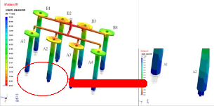

图 14(a)为几何平衡流道设计 II,流动波前达
96%熔胶的分布情形。由图中我们可以清楚发现比之 几何平衡的流道设计 I 的流动波前,此平衡流道的 流动波前较为平均。图 14(b)为几何平衡流道设计 II,模穴 A1、A2 流动波前的局部放大图,图中可以 明显发现,流动平衡的情形更为完善。

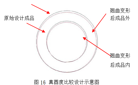

4.4 真圆度的比较 真圆度是指圆的翘曲变形量中,最大与最小值的差异即为真圆度。差异量越小,真园度越好。利 用由 Moldex3D 模流分析的结果,撷取翘曲变形量的 TOP view 视图比较其真圆度的优异。
本文是为一模八穴之配置设计,目前将采用 A1 模穴,在距原始设计产品底端 35mm 处进行分析探 讨。利用三组流道设计的分析结果,进行真圆度比 较。探讨何者较符合原始设计真圆度。如图 16 为距 底端 35mm 处放大 10 倍的产品针筒的 TOP 视图,其 外侧黑色廓线为原始设计产品的 TOP 视图,内侧红 色廓线为翘曲变形后产品的 TOP 视图。
原始设计成品
图 17 为几何不平衡流道设计的 A1 模穴,距原 始设计产品底部 35mm 处真圆度视图。图 18、19 为 几何平衡流道设计 I 与 II 之真圆度视图。从三图 当中可以清楚发现,几何不平衡流道设计的翘曲变 形较不均匀,而几何平衡流道设计 I,其翘曲变形 较为均匀完善。而几何平衡流道设计 I、II 比较, 从图面与数据也可得知,几何平衡流道设计 II 与原 始设计较接近。

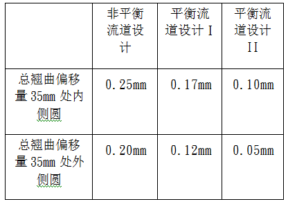

表 3 为距底端 35mm 处,不同平衡流道设计的 内、外侧真圆度量测数据整理。从表上可以清楚发 现,几何不平衡流道设计的翘曲变形较不均匀,其 中的翘曲偏移量最大与最小值的差异最大,即真圆 度最差。其次是几何平衡流道设计 I,其翘曲变形 较为均匀完善。几何平衡流道设计 II 的翘曲变形最 为均匀,真圆度最佳。
