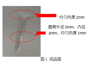

由日本泰尔茂(TERUMO)公司所提供医疗针 筒成品,如图 1 所示。针筒细长,为提高产量,采 用一模八穴多模穴。
3.1 产品模具设计
成品针筒设计,有 1.0mm 和 2.0mm 均匀肉厚。 圆筒部份外径为 6mm,内径 4mm,均匀肉厚 1mm。图

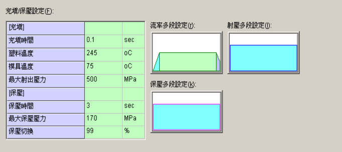

3.3 加工条件 本研究设定加工参数后,进行模流分析,经由分析结果比较修正后,找出良好的加工条件参数如 下:充填时间为 0.1 秒,塑料温度 245℃,模具温 度 75℃,最大射出压力 500MPa(70%),保压时间3 秒,最大保压压力 170MPa(70%),并在充填至99%切换保压,如表 1 所示。
表 1 成形加工条件
