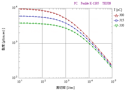

10.黏度(viscosity)

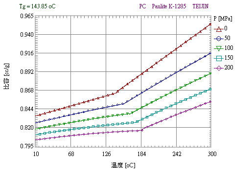

图 11. pvT 关系(pvT Relationship)

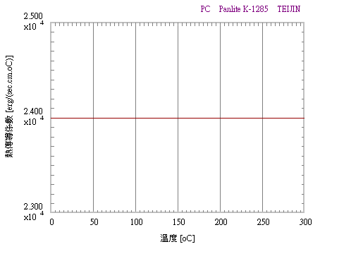

图 13 热传导系数(Thermal Conduction)
