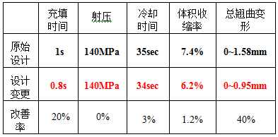

摘要: 流道设计与进浇口位置除了关系到充填时间的长短,更直接影响充填是否平衡。充填如果时间过长, 会导致产品生产速度过慢,造成成本提高;而充填不平均,会使往后保压、冷却阶段无法发挥其功效,造 成收缩不均与应力集 ...
图表汇整
表一、成形条件数据

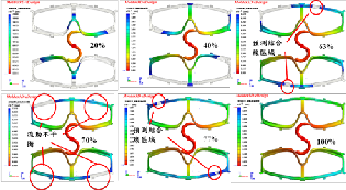

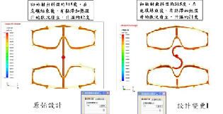

1. 充填分析
图 18.原始设计流动波前结果                                       图  19.变更设计设计流动波前结果
图 20.变更设计流动时间比对                                       图 21.流动压力曲线图比较图

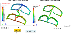

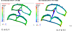

4. 翘曲分析
图26.翘曲分析_X轴方向位移量                                     图27.翘曲分析_Y轴方向位移量
图28.翘曲分析_Z轴方向位移量圖                              29.翹曲分析_總方向位移量
