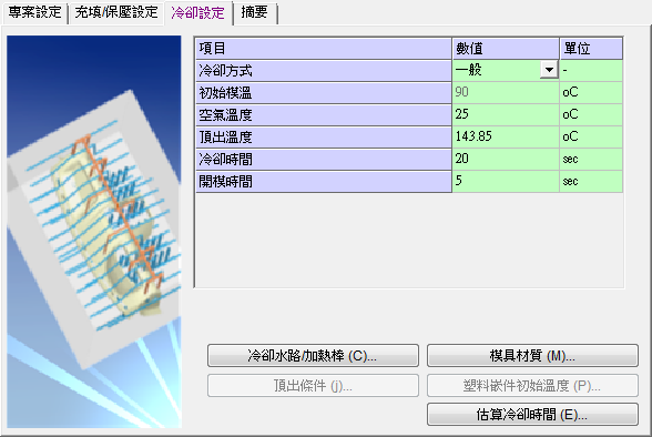

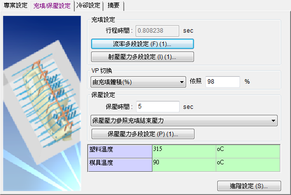

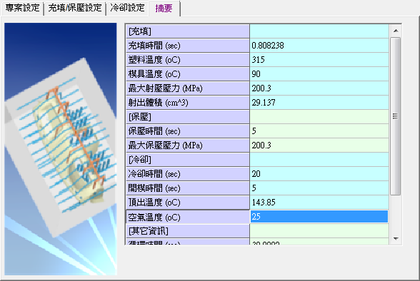

本研究之使用射出机台为桦钦 HC-80-M 射 出机,最大射压为 200.3MPa,充填时间为 0.8s, 保压时间为 5s,选择流率对应螺杆行程做充填时 的设定;塑料温度则为 315℃,模具温度为 90℃。 有关成型条件设定(如图 14~17 所示)。
图 14.机台选择桦钦 HC-80-M 射出机
图 15.流率多段设定图
16.冷却时间摘要
图 17.成型条件摘要
