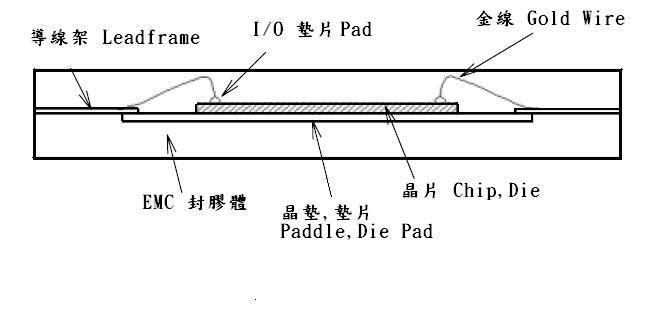

本文采用QFP金线接脚的,其成品如图1、2所示,包含金线、芯片、导线架及封装体。分析成品模型之尺寸如图3所示,封装体之长宽为19.7mm×13.7mm,上下厚度各为1.3mm,芯片厚度为0.3mm,芯片之长宽尺寸均为2.5mm,导线架厚度为0.15mm。
图 1.(a)封胶前成品,(b)封胶后成品照片
图 2. 成品简图[2]

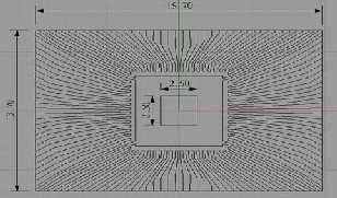

2.网格模型
目前利用 InPack 作网格,网格总数 190,976个。

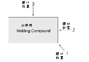

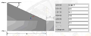

3.浇口设计 本次专题主要分析是改变浇口位置及形式来

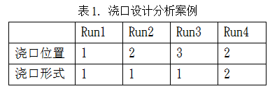

探讨对充填及金线偏移的影响,设计三组不同的 浇口位置如图 4 所示,及两组不同的浇口形式如图 5、6 所示,浇口设计的 CAE 分析案例有四种 如表 1 所示。
图 4. 三种不同浇口位置案例                                      图 5. 浇口形式 1  [InPack]
图 6. 浇口形式 2  [InPack]
