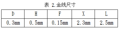

此 IC 共有 68 支金线接脚的 QFP 产品,封装体 内之产品图和金线分布情形及金线编号如图 7 所示,金线线径 25μm,金线尺寸如图 8 及表 2 所示。

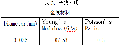

封胶体利用 EMC-1 材料填充,材料性质参考Moldex 3D 材料檔,金线性质如表 3 所示。
