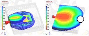

(1)进浇口在 1 的位置(Run 1):
a.如图 9 所示上下模的流动波前在 15 及 38% 时尚未平衡。
b.上下模的流动波前在 58%(金线和芯片区处)和 97%时已平衡(如图 10)。
c.充填末端位于成品的右方(如图 10 黑色圈所 示),此位置应考虑有逃气孔的设计,以免胶 料无法填满。原始设计的流动长度较长。
图 9.Run1 流动波前 15~38%,上下模流动波前不 平衡[Moldex3D]
图 10. Run1 流动波前 58~97%上下模流动波前已平 衡[Moldex3D]

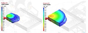

(2)进浇口在 2 的位置(Run2):
a.上下模流动波前在 18%和 60%(已过芯片-
金线区)处均未平衡,故易造成晶垫位移和线
-晶短路。晶垫位移乃因上下模流动波前不平 衡,在芯片处上下压力不同所形成。而晶垫 位移太大就形成线-晶短路。上下模流动波前 过了金线区才平衡(如图 12 所示),流动长度 较原始设计短。
b.包封区有 2 处(如图 11 圆圈所示) ,乃因上 下模流动波前不平衡造成。 c.充填末端位于成品的右方(如图 12 黑色圈所
示)。
图 11. Run2 流动波前 18%~60%上下模波前不 平衡[Moldex3D]
图 12 .Run2 流动波前 70~97%[Moldex3D]

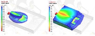

(3)进浇处在 3 的位置(Run3):
a.上下模流动波前从头到尾都不平衡(如 13、14 图所示)易造成晶垫位移和线-晶短路,流动 长度最短。
b.包封区有 3 处(如 14 图圆圈所示)。
c.充填末端位于成品的右方(如 14 图黑圈所 示)。
图 13. Run3 流动波前 30~73%[Moldex3D]             图 14 .Run3 流动波前 80~95%[Moldex3D]
