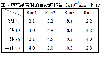

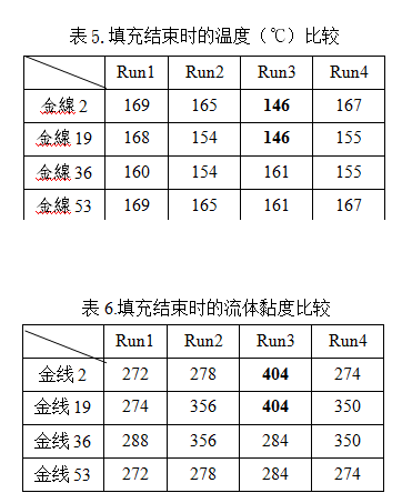

由金线偏移结果图 21 和表 5~7 所示,得到Run1 这组塑料充填到金线时黏度最小,所以造成 的金线偏移量为四组中最小的一组; Run2 跟 Run4 的浇口位置是一样的,塑料充填到金线时黏 度大致一样,因 Run4 的浇口截面积比较大,压 力较低,所以金线偏移量比 Run2 小;Run3 这组 塑料充填到金线时,因浇口接近金线,温度最 低,黏度最高,由 Lamb’s Model 公式知,Run3 雷诺数小,造成拖曳系数及拖曳力最大,所以造 成的金线偏移量也最大。故最大值发生在 Run3, 接近浇口的芯片角落处的金线中点位置。
