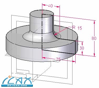

第4步:旋转拉伸特征创建的下一步是拉伸定义。
注:
注意:命令栏显示现在正在执行定义旋转拉伸特征的拉伸步骤。通过将轮廓动态地拖放到正确位置、在Angle(角度)框中输入角度值,或者点击Revolve 360(旋转360度)按钮都可定义拉伸量。
•点击Revolve 360(旋转360度)按钮,完成该特征的构造。
注:
•命令栏显示该特征已完成。虽然本次练习没有演示这一方面,但您可在命令栏上返回上一步更改平面、轮廓或者拉伸量。
•在命令栏中点击Finish(完成),完成旋转拉伸特征的构造。

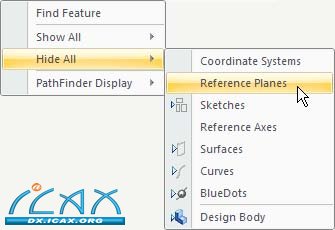

•隐藏所有参考平面。在PathFinder(路径查找器)中右击鼠标并选择Hide All(全部隐藏)->Reference Planes(参考平面)。
