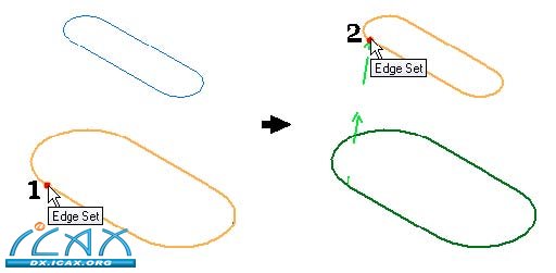

在图示位置(1)选择第一个横截面的草图(标记的底部草图)。在图示位置(2)选择第二个横截面的草图(标记的顶部草图)。

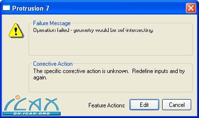

注:
在避免几何体中出现扭曲(或自相交结果)的起始位置选择横截面,这一点很重要。如果出现这种情况,会显示以下错误提示消息。
