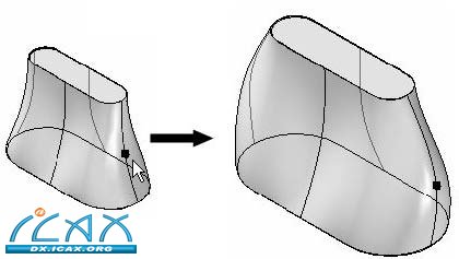

第4步:通过编辑引导曲线,继续修改放样拉伸特征的形状。完成某条曲线的编辑后,对面的曲线也会自动调整,因为它是镜像元素。
点击Select(选择)工具。
选择side curve 1(侧面曲线1)曲线。
点击命令栏上的Dynamic Edit(动态编辑)按钮。
选择曲线上的绿色圆点。它将成为曲线上的编辑点。
点击Relative/Absolute Position(相对/绝对位置)按钮。绝对位置使用实际X-Y-Z坐标进行定位。相对位置使用间距进行定位。使用相对定位方法。
在dX:字段中输入25然后按回车键。该设置使编辑点在X轴正向上移动25个单位,在Y轴和Z轴方向上移动0个单位。按回车键即表示完成编辑。每次按回车键后都会使该点按照带状工具条增量字段显示的值再次移动。

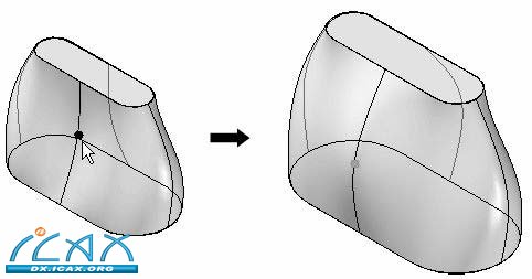

点击Select(选择)工具
选择side curve 2(侧面曲线1)曲线。
点击Dynamic Edit(动态编辑)按钮。
在dY:字段中输入-25然后按回车键。该设置使编辑点在Y轴负向上移动25个单位,在X轴和Z轴方向上移动0个单位。按回车键即表示完成编辑。

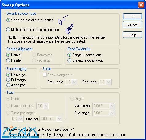

在Home(主目录)选项卡上,选择Solids(实体)组Add(添加)下拉列表中的Swept Protrusion(扫掠拉伸)命令
在Sweep Options(扫掠选项)对话框中,点击Single path and cross section(单个路径和横截面)选项。点击OK(确定)。
