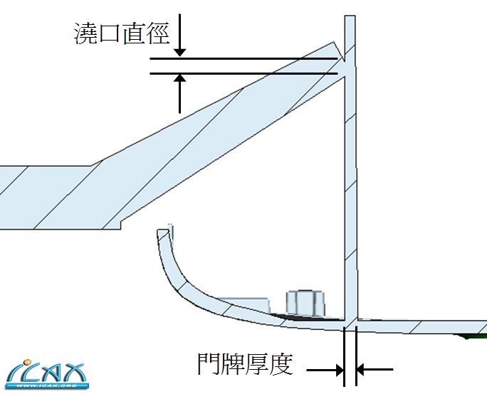

2.2 进胶口设计
使用热浇道潜伏式浇口,二点进胶,如图2所示。本研究之进胶点在成品的门牌上,门牌将于成型后再以CNC 加工铣去。
图2 潜伏式浇口

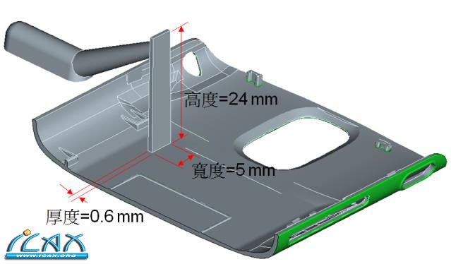

2.3 门牌设计
门牌厚度0.6 mm、宽度5.0 mm、高度24.0mm,如图3 所示。
图3 门牌尺寸

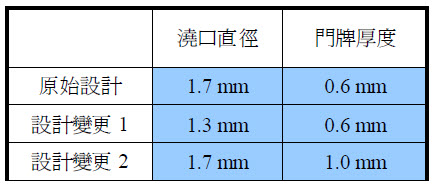

2.4 实验设计
本研究的实验方法有:原始设计与设计变更,将针对浇口直径及门牌厚度进行设变,欲找出较佳的模具设计参数,以缩减产品X 轴向的翘曲量与总翘曲量。
(1)原始设计:
浇口直径1.7 mm,门牌厚度0.6 mm
(2)设计变更一:
浇口直径1.3 mm,门牌厚度0.6 mm 不变,探讨浇口大小对翘曲量的影响。
(3)设计变更二:
浇口直径维持1.7 mm 没有改变,门牌厚度增加为1 mm,探讨门牌厚度改变对翘曲量的影响。
设变数值如表1。
表1 模具的设变参数
