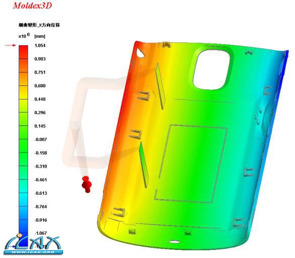

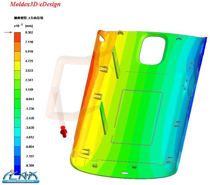

3.2 X 轴向翘曲分析
手机电池盖的X方向变形对质量特性的影响非常大,图9 所示为「原始设计」的翘曲量,左右两侧于X 轴向的翘曲量为2.371 mm。图10 为「设计变更一」在X 轴向的翘曲量为2.273 mm;图11 为「设计变更二」在X轴向的翘曲量为1.788mm。由以上分析可知,门牌厚度加大后,对X轴向的翘曲量有显著的改善。
图9 X 轴向翘曲量分析(原始设计)
图10 X 轴向翘曲量分析(设计变更1)
