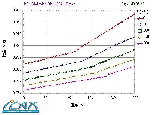

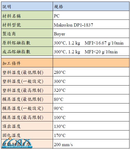

本研究所使用的成型材料为PC 塑料(型号: Bayer Makrolon DP1-1837) 。聚碳酸酯(Polycarbonate, PC)是一种非晶体工程材料,刚性高,具有良好的耐冲击强度及热稳定性,光泽度高且有好的阻燃特性及抗污染性。

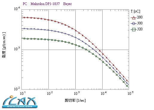

这支塑料是由Bayer公司针对手机壳件所研发,被手机业界普遍使用。表2 为PC 材料物性表。其成型材料之压力-体积-温度PVT 性质曲线与黏度与剪切速度曲线关系如图4、图5 所示。
表2 PC 材料物性表

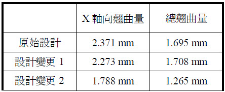

表3 电池盖X 轴向翘曲与总翘曲的分析
图4 PVT 曲线图 (PC, Bayer, DP1-1837)
图5 黏度与剪切率曲线图(PC, Bayer, DP1-1837)
