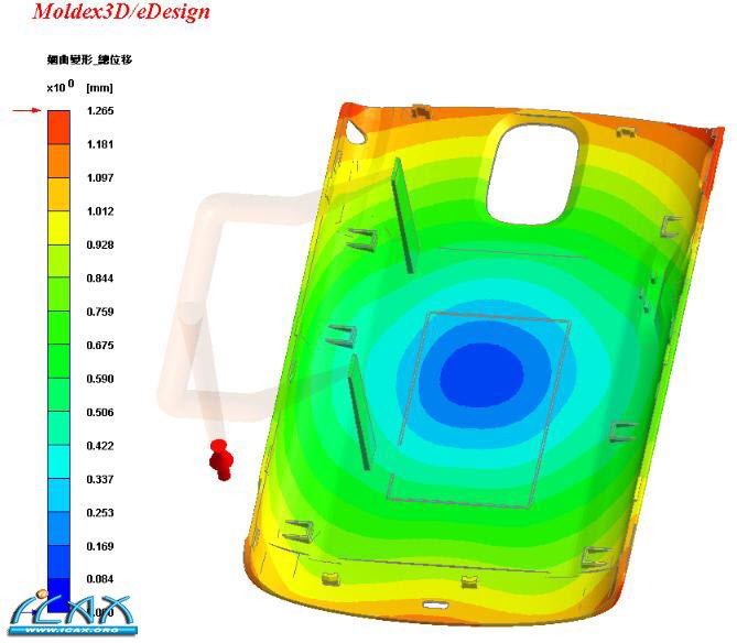

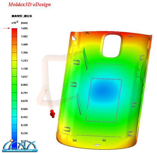

摘要: 智能型手机外观件常需设计成形状复杂的薄壳产品,翘曲变形是特别重要的质量特性。本研究使用Moldex3D/eDesign CAE 软件,针对薄形的塑料手机电池盖,从模具的细部设计进行分析,模具设计为一模一穴及两点潜伏式浇口, ...
3.3 总翘曲分析
手机电池盖的总翘曲会影响组装时的密合程度,因此影响最后的使用性能。图12 所示为「原始设计」的总翘曲量为1.695 mm,图13 为「设计变更一」的总翘曲量为1.708 mm,图14「设计变更二」的总翘曲量为1.265 mm。由以上分析可知,门牌厚度加大后,对于总翘曲量的改善是有帮助的。因为门牌厚度增大,射出压力降低,因此,总翘曲量也会比较低。
图12 总翘曲量分析(原始设计)

图14 总翘曲量分析(设计变更2)
