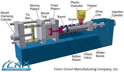

传统射出成型机(如图1)的系统可分为四大部份:
1. 油压/马达系统
射出机的油压/马达系统提供驱动射出机相关机构的动力,包含开关模具、高压锁模、旋转与推进螺杆、驱动顶出销以及移动公模板等。
2. 射出系统
包括了料斗、螺杆与料筒组合与喷嘴等组件。主要的功能是塑化及输送融胶,使融胶完成进料、压缩、排气、融化、射出及保压等过程。
3. 模具系统
包括了固定模板、移动模板、流道系统、顶出销和冷却管路的模板。主要的功能是使融胶在模穴内成型为需要的形状及尺寸。
4. 锁模系统
主要用来开启和关闭模具,并可移动可动侧之模板,可产生足够的推力来防止模具被射出压力推开。
而由于传统的射出成型机,其设计是以大型工件的制造为目的,要求:如重量误差量,体积误差量,射出参数等并不需要过于严谨。反之,微量射出成型因为其射出量仅在数毫克到几百毫克之下,所以在微量射出成型机的功能要求上较传统射出成型机特殊许多。
图1. 传统射出成型机。
