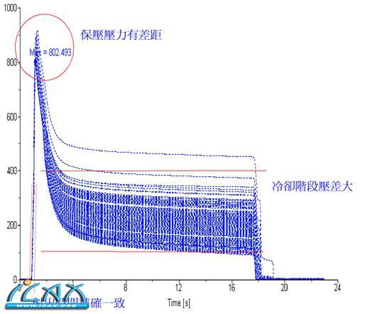

图7 为一全电式射出成型机的连续射出模内压力曲线,由图中可以看出其保压阶段有些微的不稳定现象产生,但是在冷却阶段,其模穴内压力则呈现非常不稳定,产生极大差异之现象。
图7. 全电机连续射出模内压力曲线。

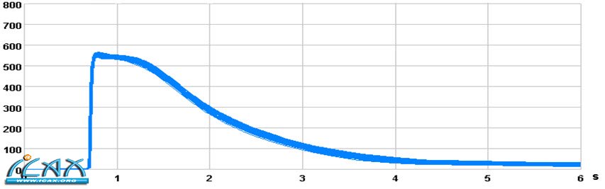

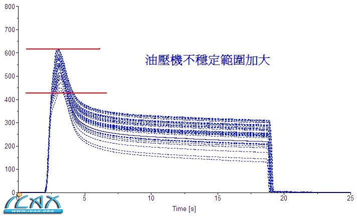

图8 则为油压式射出成型机的连续射出模内压力曲线,可以看出其模内压力在射出阶段,即呈现非常不稳定之状态。图9 为碟式螺杆微成型射出机的连续射出模内压力曲线,由图中可以清楚看出其模穴的内压力呈现非常稳定之状态,且其响应速度非常快速,几乎于0.1 内即达成最大射出压力,完全满足成型精密微小产品或是微结构产品之机台需求。
图8. 油压机连续射出模内压力曲线。
图9. 蝶式螺杆微成型射出机连续射出模内压力曲线。
