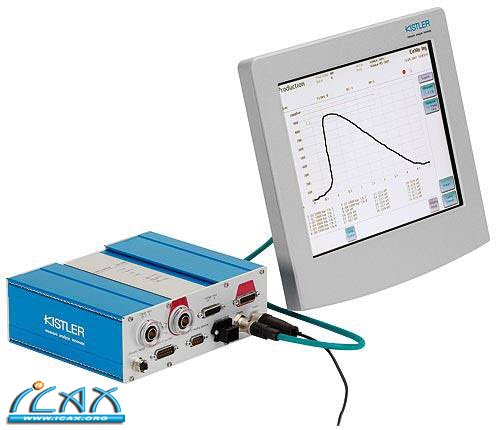

在微射出成型的制程上,高分子融胶在精密计量之后是以高速、高压从射嘴射出,并且充填进入微特征、微尺寸模穴里。因此,在微射出的成型技术上,硬设备的性能要求上是非常严格的,尤其是微射出成型所生产的零件都相当细小与精密,所以机器除了高性能之外,稳定性也是格外的重要。因此本论文设计一嵌入精密压力传感器(如图6)之模具,以在线监控系统进行成型时之模内压力监控,用以观察碟式螺杆微成型射出机的高射出速度、精密计量、高稳定性及快速反应的性能,最后并与传统注的油压塑成型机与全电射出成型机相比较。
图6. 模穴压力监控系统。
