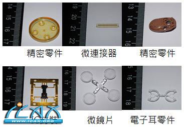

图10 为利用碟式螺杆微成型射出机进行多种精密微小产品成型之案例,包含多种精密产品、微小型连接器、微小IC 封装、微镜片与电子耳零件。显示出碟式螺杆微成型射出机之高精密度与高稳定性所带来之宽广之应用范围,并且由于系统化之模具设计与小型化之精密机身,大大的降低模具成本与及场地使用之成本,达成高效率的节能微成型工厂之效益与需求。
图10. 碟式螺杆微成型射出机之应用案例。
