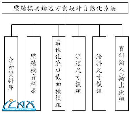

本论文在硬件方面使用个人计算机发展压铸模具铸造方案设计自动化系统;软件方面采用微软之Excel 做为开发平台;再使用绘图软件SOLIDWORKS 建构铸造方案3D 实体模型图。根据压铸模具铸造方案需求,设计自动化系统需要具有能让用户快速存取合金及压铸机数据的能力,并能立即计算浇口截面积、浇口速度、流道尺寸、给料尺寸等参数数据,且自动绘制铸造方案的3D 实体模型图等功能,本论文开发之设计系统的功能架构,如图(一)所示。
图(一)设计自动化系统功能图
数据库系将常用之数据予于系统化整理,增加使用上的方便与快速。为了能立即存取合金及压铸机数据,在该设计系统内建立合金数据库及压铸机数据库;而系统模块化亦有助于程序的建构及维护。因此,将本系统规划为最佳浇口尺寸模块、流道尺寸模块、给料尺寸模块等,以利迅速计算出浇口截面积、浇口速度、流道尺寸、给料尺寸等参数及数据输入与输出模块可自动绘制设计完成的铸造方案3D 实体模型图,图(二)为压铸模具铸造方案设计自动化系统的架构。
图(二)设计自动化系统功能图
