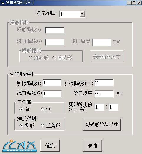

4.7 给料系统
从流径的最后一个流道到浇口称为给料系统,熔汤会受到给料系统的影响而有不一样的充填趋势,给料系统包括给料几何形状尺寸等窗体。
(1) 给料几何形状尺寸
根据流径可决定给料形式,如图(十五)所示。由于本案例采用需三角给料区之双切线给料,故浇口厚度选用0.8 mm,同时必须在三角区内勾选“有”,并确认浇道种类为梯形及双切线左右比例为1:1,然后点选切线形给料尺寸,即可获得图(十六)之各参数资料。
图(十五)给料几何形状尺寸
(2) 双切线给料
利用给料几何形状尺寸窗体的信息,分别计算双切线形给料之尺寸数据,首先依据左右两边之体积计算相关截面积之分配比例,包括左右浇口尺寸、左右流道尺寸、左右开端尺寸、左右尾端尺寸、左右缓冲区尺寸、三角给料区尺寸等资料,如图(十六)所示。
图(十六)双切线给料

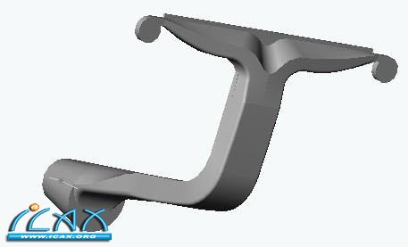

4.8 铸造方案3D 模型
输出整个铸造方案之尺寸数据,提供设计者绘制铸造方案的3D 实体图。根据所得尺寸数据使用CAD 软件SOLIDWORKS 建构3D 模型,如图(十七)所示。
图(十七)铸造方案3D 实体模型图
