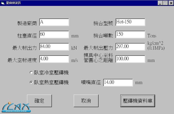

4.3 压铸机信息
用户根据铸件信息之锁模力选择适当的压铸机,并将压铸机数据直接输入至压铸机信息或由压铸机数据库取得。计算所得之锁模力约为50 Tons,但本案拟采用锁模力为150 Tons之热室压铸机,此情况宛如一般压铸业者在实际设计时,若遇到工厂内没有适合的压铸机可供使用索此采取之应变措施。本案例之压铸机信息包括柱塞直径60 mm、机台吨数150 Tons、最大射出力84 kN、最大射出压力297 kg/cm2、最大空射速度4 m/s、模具中心至料管圆心之距离100 mm、圈选卧式热室压铸机、喷嘴直径14mm 等资料,如图(七)所示。
图(七)压铸机信息
