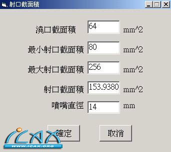

(1) 射口截面积
根据PQ2 图所得之浇口截面积计算允许的射口截面积范围,如图(十)所示。本案例使用之压铸机为热室压铸机,其射口截面积即为喷嘴截面积,本案例使用的喷嘴直径为14 mm、射口截面积153.94 mm2。此射口截面积乃介于80 mm2~256 mm2的设计范围内。

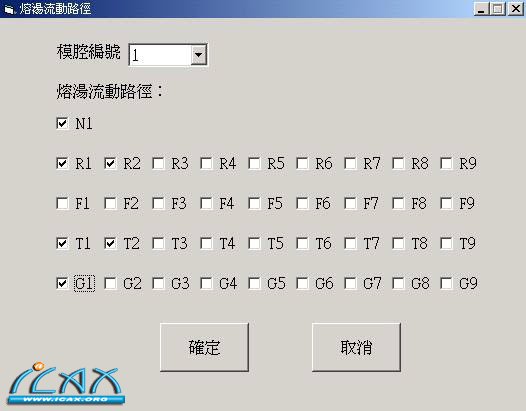

(3) 熔汤流动路径
将整个铸造方案分成好几个区段,其中N为射口,R 为流道,F 及T 分别为扇形给料及切线形给料,G 为浇口。将熔汤从射口到浇口的流动路径依序勾选,本案例的熔汤流动路径为N1R1R2T1 & T2G1,选择T1 & T2 乃因本案例之铸造方案选用双切线形给料所致,如图(十二)所示。

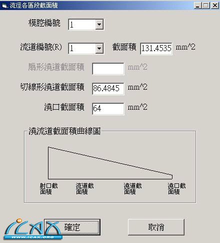

(4) 流径各区段截面积
图(十三)为根据使用者选择的熔汤流动路径、射口截面积及浇口截面积所计算求得之流径各区段截面积。R1、R2、T1 & T2 的截面积分别为131.45 mm2、108.97 mm2、85.48 mm2。
